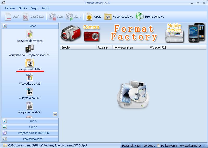

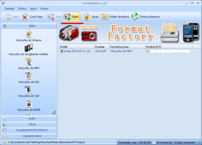

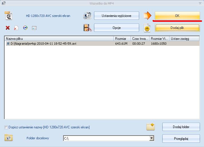

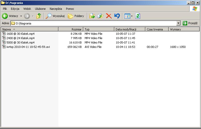

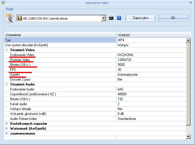

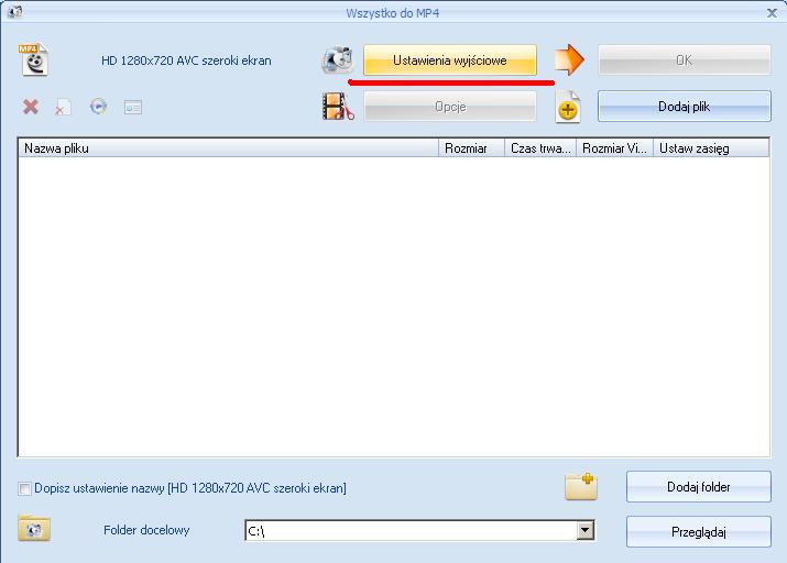

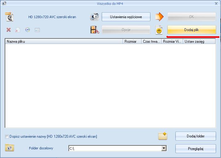

Ralliart Napisano 7 Maj 2010 Zgłoś Napisano 7 Maj 2010 W związku z naszymi ostatnimi rozmowami na temat konwersji filmów z FRAPS'a postanowiłem zrobić tutorial jak w miarę bezstratnie skonwertować film do akceptowalnego formatu dla You Tube. 1. Zaczynamy oczywiście od nagrania materiału poprzez FRAPS - myślę, że jeżeli czytacie ten poradnik to tę część macie już za sobą. 2. Oczywiście nagrany materiał ma spore rozmiary - w moim wypadku nagranie wejściowe to 1680x1050 przy 60 klatkach/s trwające 27 sekund i mające rozmiar ~643 MB. 3. Do konwersji zostanie użyty program Format Factory pozwalający na konwertowanie do wielu formatów, w moim wypadku będzie to format MP4. 4. Po pobraniu programu rozpoczynamy pracę Wybieramy opcję wszystko do MP4 Zmieniamy opcje wyjściowe - wypadałoby poprawić ustawienia domyślne Zmieniamy opcje na screenie zgodnie z naszymi upodobaniami: Oczywiście w tym miejscu parę uwag: Kodowanie wideo - tego radzę nie zmieniać, bo ten format jest akceptowany przez you tube jako optymalny Rozmiar wideo - zależy od oryginalnej rozdzielczości - w moim wypadku (1680x1050) nie wpływa na format wyjściowy tak znacznie jak np 1280x1024, który zaowocuje czarnymi pasami po bokach ze względu na format 4:3 wyjściowy wrzucony w format 16:9 Bitrate - od 1600 kb/s są zachęcające efekty, ale przy użyciu wartości 5000 wideo wygląda bardzo ładnie, oczywiście kosztem wielkości pliku FPS - im więcej tym lepiej, także 30 wydaje się wartością optymalną biorąc pod uwagę, że FRAPS nagrywa w minimum 60 klatkach (pomijam sytuację gdy konfiguracja sprzętowa nie jest w stanie dostarczyć więcej) Aspekt - przyda się dla osób z rozdzielczością w formacie niekompatybilnym z wyjściowym (np 4:3) możemy wymusić taką jaką chcemy Po tych wszystkich kombinacjach dodać plik źródłowy Potwierdzamy zakończenie przygotowań I rozpoczynamy konwersję Wyniki mojej pracy: Wejście: 1680x1050 @ 60 klatek, 27 sekund - 543 MB Wyjście 1: 1280x720 @ 30 Klatek, bitrate 1600 kb/s - 8 MB Wyjście 2: 1280x720 @ 30 Klatek, bitrate 5000 kb/s - 16 MB Wyjście 3: 1280x720 @ 24 Klatki, bitrate 2400 kb/s - 8 MB http-~~-//www.youtube.com/watch?v=KnjRTbEMQWU#ws Dla zainteresowanych: wrzuciłem wersję 3: 1280x720 @ 24 Klatki Cytuj

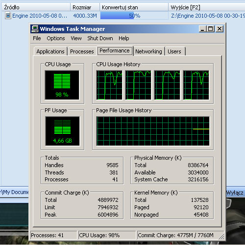

Przem0l Napisano 7 Maj 2010 Zgłoś Napisano 7 Maj 2010 U nas w pracy na Core 2 Duo powyższa aplikacja na siłę trzymała się 1 rdzenia, co oczywiście zostało okraszone odpowiednim komentarzem z mojej strony... Za to w domu na Core 2 Quad jak widać konwersja leci na 4 rdzeniach na MAX. W końcu konwertuje film z partycji RAM (ponad 4 GB), więc jeżeli coś jest wąskim gardłem to na pewno nie "dysk". Film nagrany Frapsem to 4 GB, 1280x720 @ 60 FPS (1,5 minuty). Tak jak radzisz Ralliart: 5000 kBps bitrate, 30 FPS, 1280x720 i całość konwersji zamknęła się w coś ok pół minuty. Po konwerji materiał ważył 54 MB (1,5 minuty). Cytuj
Ralliart Napisano 8 Maj 2010 Autor Zgłoś Napisano 8 Maj 2010 To oznacza, że rozmiar jest akceptowalny pod każdym względem i można coś z tym dalej zrobić teraz wystarczy wrzucić go na you tube Można oczywiście popróbować z innymi kodekami - materiał może zajmować jeszcze mniej miejsca, ale takie ustawienie (1280x720) to najmniejsze HD i raczej nie warto więcej zmniejszać. Cytuj
