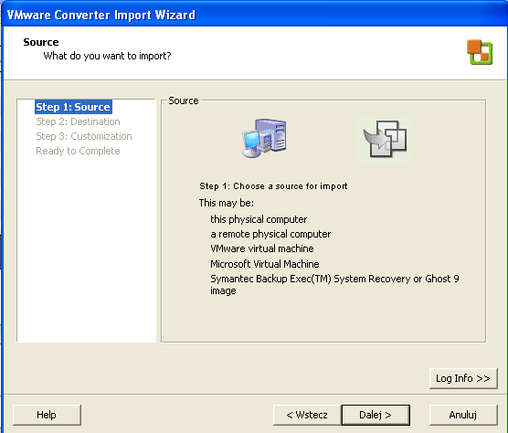

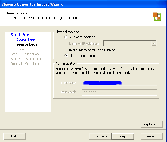

Uruchomi się kreator importu najpierw wybieramy typ źródła: maszyna fizyczna, wirtualna, konwersja maszyny wirtualnej z obrazu innego producenta a nawet obraz systemu utworzony w programie Norton Ghost. Dla nas najodpowiedniejsza będzie opcja import z maszyny fizycznej - wybieramy opcję this local machine (bardziej zaawansowani mogą skorzystać z opcji importu poprzez sieć)
Dołączona grafika
Dołączona grafika

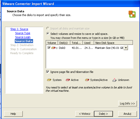

Dalej wybieramy co chcemy przenieść - pamiętajcie, aby wziąć pod uwagę ilość miejsca na dysku którym dysponujecie i rozmiar partycji systemowej na starym komputerze. Im mniejsza tym lepiej, bo jest mniej danych do przeniesienia.
Dołączona grafika

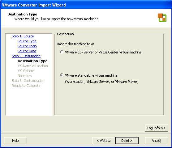

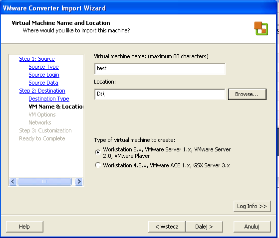

Wybieramy przenosiny na maszynę obsługiwaną przez WMware Player'a, nadajemy jej nazwę i podajemy gdzie ma się zgrać obraz dysku (pamiętajcie, że musicie mieć na niego miejsce. Wybieramy typ maszyny jak na screenie
Dołączona grafika
Dołączona grafika

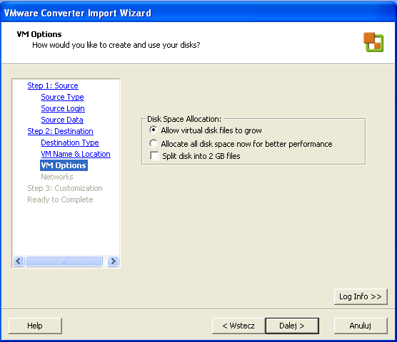

Jeden z ważniejszych punktów konwersji. Opcja Allow virtual disk files to grow zaowocuje oszczędnością miejsca i natychmiastowym rozpoczęciem konwersji. w przypadku wybrania opcji numer 2 musicie poczekać aż program dokona wstępnej alokacji pliku na dysku (czyli de facto zapisze tyle GB ile chcemy). Na laptopie alokacja 40 GB trwała ponad godzinę - nie warto tyle czekać, zwłaszcza, że alokacji można dokonać w dowolnym momencie później.
Dołączona grafika

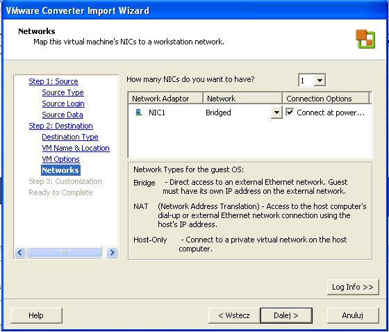

Wybieramy typ połączenia karty sieciowej maszyny wirtualnej (mostek, nat, brak). Połączenie typu bridge (mostek) jest najmniej kłopotliwe.
Dołączona grafika

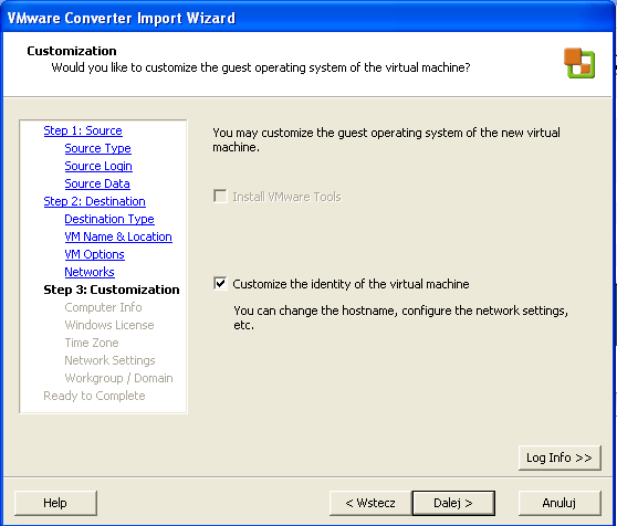

Opcje dodatkowe - nie będę ich omawiał, wystarczy, że wiecie iż podczas takie migracji można zmienić sporo ustawień na lini maszyna źródłowa - maszyna docelowa.

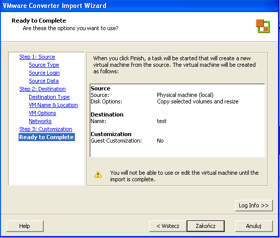

Dołączona grafika

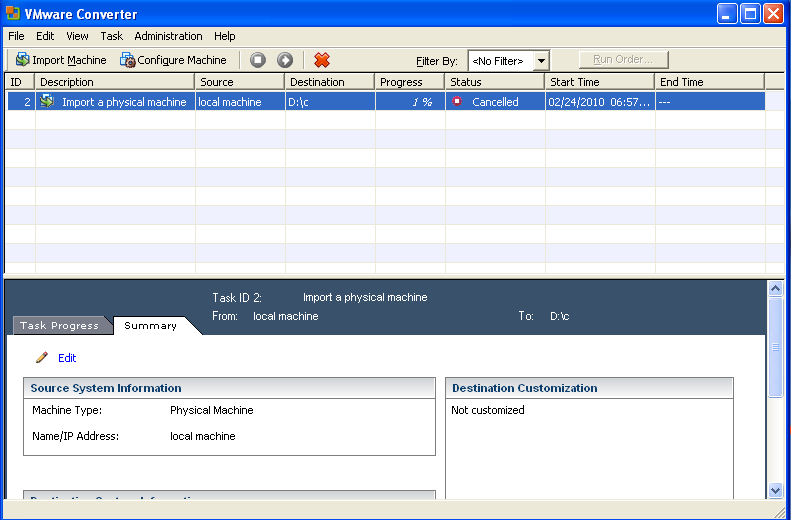

Po naciśnięciu przycisku zakończ rozpocznie się konwersja.
Dołączona grafika

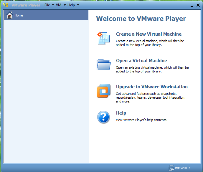

2. Wykorzystanie maszyny: VMware Player v 3.0.1
Narzędzie jest całkowicie darmowe do pobrania ze strony producenta.

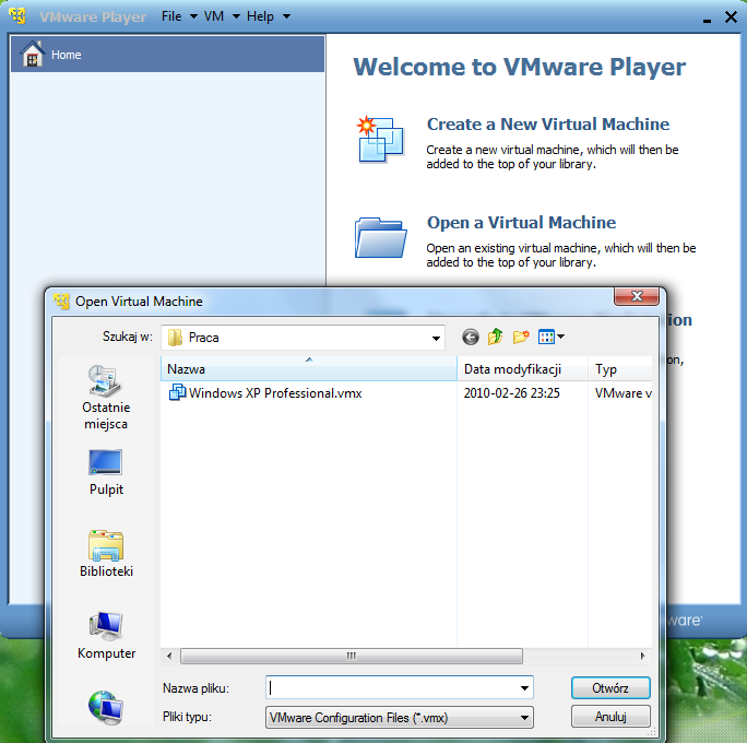

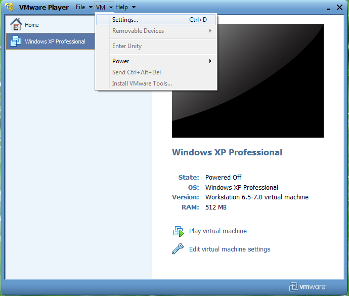

Uruchamiamy aplikację i wybieramy opcję open virtual machine:
Dołączona grafika

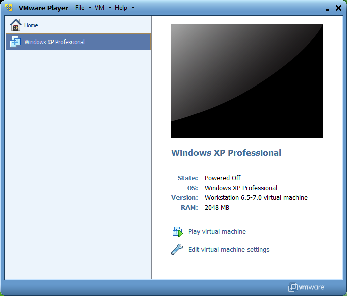

Dołączona grafika

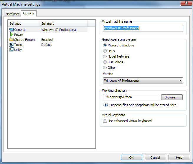

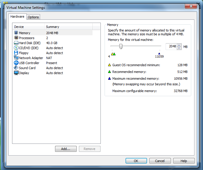

Następnie wybieramy opcję z menu VM settings i konfigurujemy maszynę zgodnie z naszymi upodobaniami - ile ramu jej przydzielić, ile rdzeni itd (oczywiście zgodnie z możliwościami naszego sprzętu). Zachęcam do zapoznania się z opcjami - są bardzo intuicyjne
Dołączona grafika
Dołączona grafika
Dołączona grafika

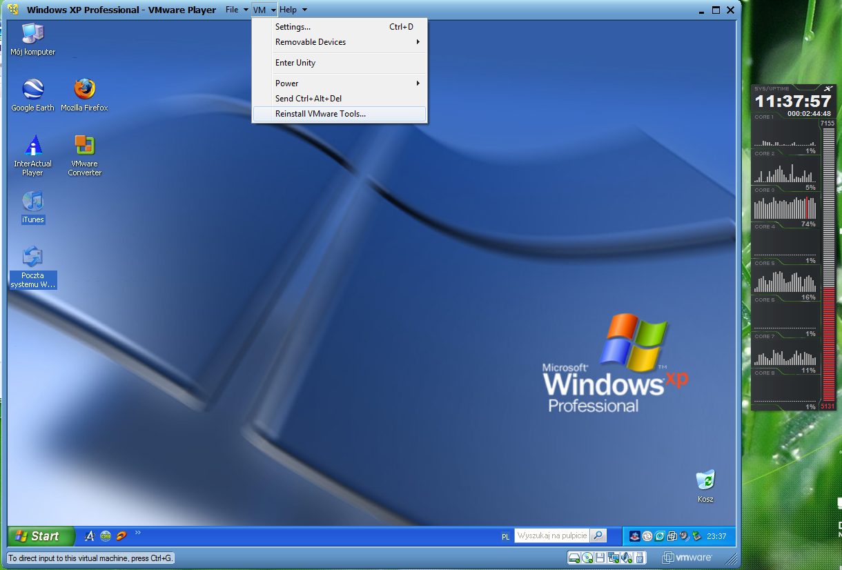

Następnie wybieramy opcję play virtual machine i po kilku chwilach cieszymy się działającym starym komputerem. Na ostatnim screenie widać opcję "Reinstall VMware Tools" - tak jest po ich instalacji. Polecam naprawdę korzystanie z tych narzędzi - potrafią znacząco zwiększyć efektywność korzystania z maszyny wirtualnej - automatyczne przechwytywanie myszki i klawiatury, zwiększone możliwości graficzne
Dołączona grafika
Dołączona grafika

A ja mam odmienne pytanie:D co to za ładny pasek informacyjny z prawej strony pulpitu masz na ostatnim screenie?
Taki mały dodatek ode mnie - monitor systemu pokazujący aktualne obciążenie maszyny. Wirtualka dostała do dyspozycji 2 rdzenie i 2 GB ram. Jak widzicie i7 nawet tego nie poczuł :D

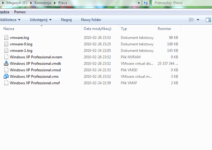

Ok tu rzeczywiście jestem winien głębsze wyjaśnienia. Converter tworzy wirtualną partycję i pliki konfiguracyjne maszyny od ręki w katalogu z nazwą sprzętu tak jak na screenie poniżej. Mamy więc do dyspozycji system w stanie identycznym jak przed migracją.
Dołączona grafika
Jest to idealny klon systemu bazowego dostępnego z poziomu środowiska nowego systemu operacyjnego. Proces montowania partycji wirtualnej omówiłem przy okazji użycia VMware Playera - jak widać na screenach jest to banalne.
