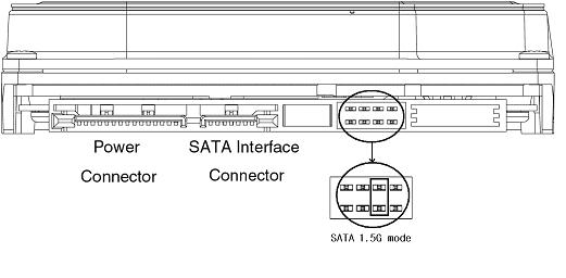

Grzegorz Posted November 24, 2013 Report Posted November 24, 2013 Witam ! Mam problem z HDD-Samsung serial ATA HD322HJ, 320 GB a mianowicie normalnie wykrywany na płycie Asus F2A85-MLE, teraz podłączony do płyty Gigabyte Z77M-D3H a problem w tym że teraz płyta Z77M-D3H nie może go odnaleźć. Teraz podłączyłem go jako drugi, głównym dyskiem jest też Samsung HD103 ma coś około (nie pamiętam dokładnie) 930 GB z zainstalowanym Windows 8 na HD322HJ 320 GB był Windows 7 (nie pamiętam czy go sformatowałem przed demontażem) Czy są jakieś sterowniki do tego HDD pod Windows 8 lub jakiś program który pomoże mi odnaleźć dysk, dodam że podłączałem pod 2 różne wejścia i dwoma różnymi kabelkami tak że problem nie leży w podłączeniu nawet zamieniałem wejścia tych dwóch dysków ale pod każdym wejście wykrywany jest tylko Samsung HD103. Może jakiś zworki chociaż w dysku jest tylko małe wejście i 6 pinów, znalazłem jakiś obrazek gdzie sugerują połączenie dwóch pinów 3 górnego i dolnego patrząc od lewej. Co tym myślicie, chyba że dysk padł ? Quote
Ralliart Posted November 25, 2013 Report Posted November 25, 2013 Ten obrazek sugeruje przełączenie dysku w tryb współpracy ze starszymi chipsetami SATA nieobsługującymi SATA II (3GB). Dla nowej płyty jest to bez znaczenia.Jak dysk jest widoczny w biosie? Quote
